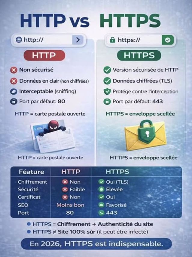

http vs https
Message : # 49521Message myosotis »
clic sur l'image pour l'agrandir

Bonsoir à tous
Voilà la façon dont je vois les choses.
Bien-sûr qu'il est préférable de se connecter en https, la plupart des sites sont joignables par ce biais, si ce n'est pas le cas il vaut mieux éviter.
Tous les navigateurs aujourd'hui envoient une alerte en cas de connexion http et refusent la connexion. Sauf si on insiste!
Donc pour du surf --> https.
Là où les choses sont différentes, c'est dans le cadre d'un réseau local ou on échange des services, des fichiers, etc... entre machines de confiance, ordinateur, serveurs divers, rpi, nas, machines dédiées...
Tant que le réseau est fermé tout roule en http, a condition d'avertir son navigateur pour éviter les warning à répétition.
Donc réseau local fermé --> http
Là où ça ce complique, c'est quand on veut un réseau ouvert vers l'extérieur.
On est donc obligé de passer par du https.
Pour ces fameuses raison de sécurité!
Ce qui implique,
la création d'un nom de domaine,
l'obtention d'un certificat ssl,
l'installation d'un reverse proxy
L'ouverture des ports 80 et 443 sur sa box.
Ce n'est pas simple à mettre en place pour tout le monde, et ça reste un cauchemar pour un admin parano qui ne veux pas ouvir de port sur son routeur.
La question qui ce pose est donc,
comment se connecter à son réseau depuis l'extérieur sans ouvrir de port sur sa box en restant en http (plus confortable), sans risques et sans construire une usine à gaz.
Je reviens là dessus rapidement, je vais bien trouver une heure ou deux, une solution qui peut aussi s'appliquer aux:
"Besoins de conseils pour la configuration réseau et DATA avant un voyage hors UE"
Marilyse est peut-être déjà partie, mais je ne suis arrivé qu'aujourd'hui...
